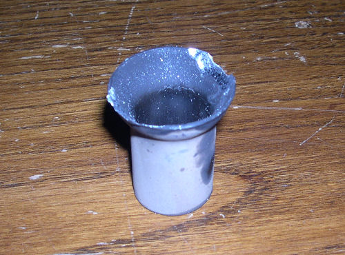

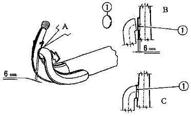

Dopo aver rimosso le carenature laterali e l'espansione di scarico dovete tagliare con un seghetto o smerigliatrice angolare l'appendice del tubo di scarico lungo la circonferenza indicata con la quota 6mm, in pratica dovete tagliare lasciando un po' di spessore (circa 6mm appunto) per evitare il rischio di danneggiare lo scarico.
Rimossa l'appendice risuonante, saldare il fondello di ferro codice 800094147 (1) a chiudere il buco (il fondello di ferro può essere anche autorealizzato), fatto questo si è ripristinato la piena funzionalità dello scarico (con un disturbo minimo più o meno marcato dato dalla qualità della toppa sullo scarico) ed eventualmente si può scegliere se lasciarlo così o se risaldare l'appendice risuonante per mantenerne l'aspetto originale.

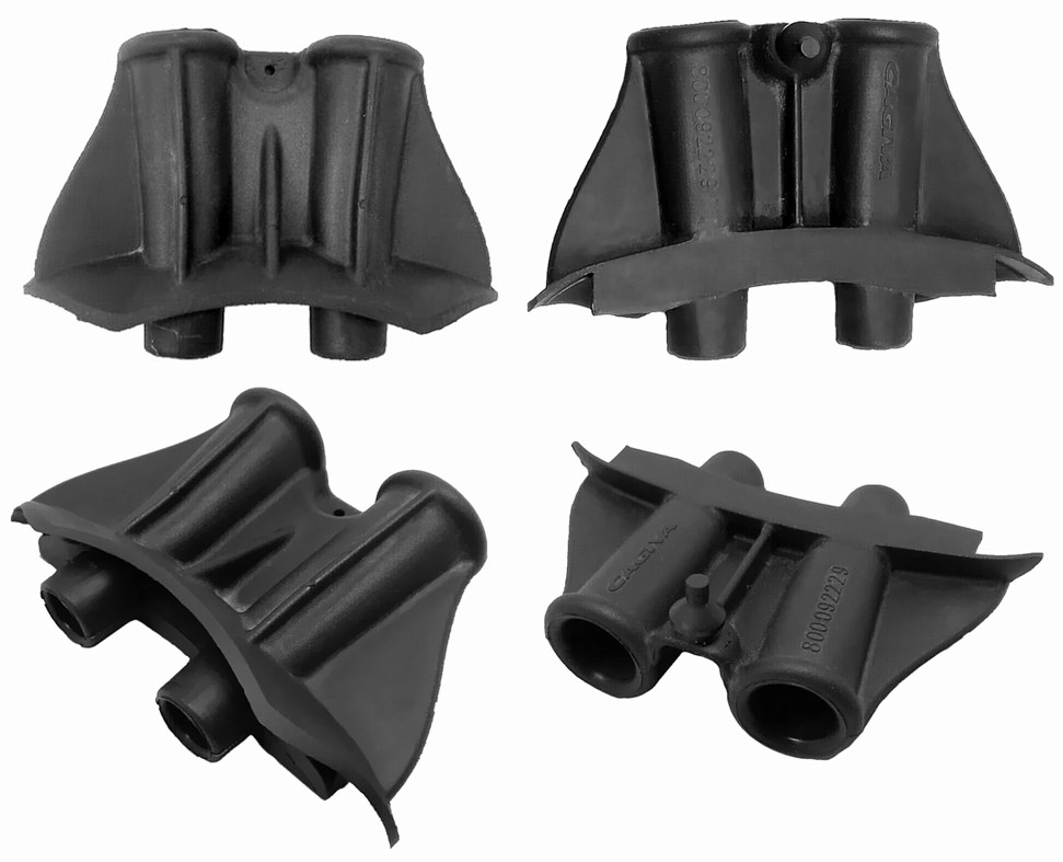

Rimuovete la sella del pilota e del passeggero, il codone e i fianchetti; poi sollevate il serbatoio della benzina e rimuovete il manicotto presa d'aria strozzato (800092229, visibile a destra) che si trova sopra al filtro. È possibile anche sostituirlo con il manicotto non strozzato codice 800093969 del kit di ripotenziamento Cagiva.

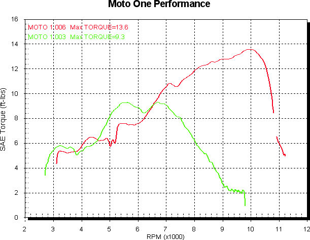

Ecco i grafici di potenza (cavalli e torsione) della Mito 1999 - 2003 depotenziata e ripotenziata (con una carburazione generica):
La potenza passa da 12,1 CV a 7˙000 rpm ai 26 CV a 10˙000 rpm, mentre la coppia passa dai 9,3 ft·lbs a 6˙800 rpm ai 13,6 ft·lbs a 10˙000 rpm, permettendo un incremento della velocità di punta dai 120 km/h originali ai 160-165 km/h.
