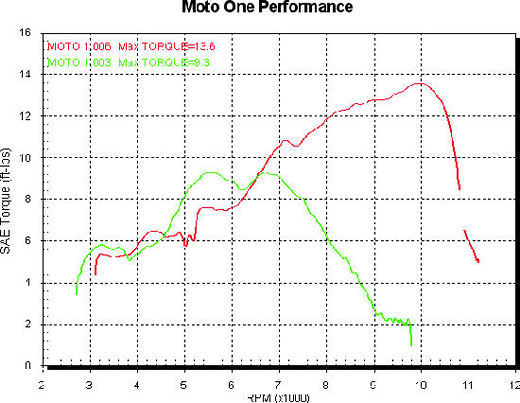

Con queste modifiche la moto torna al suo status originale, con una potenza alla ruota che si aggira intorno ai 28cv e una velocita' massima di 175-180 km/h indicati (a seconda della corona/pignone).
Guarda i grafici di potenza.

Ecco i grafici di potenza (cavalli e torsione) della Mito depotenziata e ripotenziata:
Fonte banco prova: DYNOBIKE (03) 9553 0018
Grafici delle prove al banco da www.moto-one.com.au, si ringrazia inoltre Hamish per le informazioni sulle versioni 04/05.
